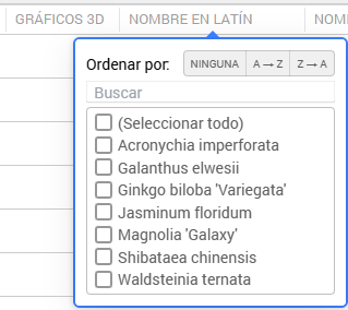

Filtro de columna
Haga clic en un encabezado de columna para abrir un cuadro emergente de ordenación y filtro para facilitar la selección. Para ordenar elementos dentro de categorías, seleccione una opción de ordenación; si la lista está ordenada por una columna, una flecha se presenta en el encabezado de columna. Para filtrar la lista de plantas, coloque una marca de verificación junto a los valores de parámetro a incluir; ingrese texto en el cuadro de búsqueda para filtrar la lista.
Busque, ordene y filtre, según sea necesario, y luego haga clic en una planta para seleccionarla.
